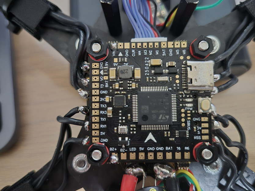

#납땜
납땜이 안되서 페이스트도 사서 사용해 봤는데
문제는 얇은 인두 팁이 문제였던것 같다.
너무 얇아서 끝으로 열전달이 잘 안되네요.
칼팁오면 다시 납땜해야겠습니다.
=> 칼팁으로 납땜을 했봤는데 음...방수액(MG케미컬 실리콘 절연보호 코팅제 422C 55ml)때문인가
앞으로는 납땜이 튈 수 있는곳엔 테이프 같은 걸 붙이고 납땜을 다 마무리하고 코팅을 해야겠습니다.
=>음.....내 스킬이 제일 문제인것 같다.
#모터 방향
betaflight에서 쇼프트웨어로 모터 방향을 바꿀 수 있다.
문제는 다른 설정을 바꾸면 저장이 버튼이 활성화되는거 모터 방향 변경을 하고는 그런 게 없다.
그래서 나는, 확실한 방향 설정을 하고 재부팅을 하고 모터 방향을 다시 확인을 할 것이다.
떠블체크.
물리적 해결하는 방법은 모터당 선이 3개인데 그 중 두개를 바꾸면 모터 방향이 바뀐다.
#VTX
나는 speedybee사에 tx800을 구매했다. 열이 상당하다.
그래서 방열판으로 공기 접촉이 많은 위를 향하게 설치했다.  참 어디에서 봤는데 안테나를 붙착 안하면 열을 더 방출 할수가 없어 고장이 날  있다고 한다. 난 손가락으로 발열을 느껴봐서 정말 그럴것 같다. 다행히 나는 처음부터 왠지 모르게 안테나를 연결하고 싶어서 연결해뒀다. 다행이다.
*아무생각 없이 납땜을 했는데 TX800이 5V제품인데 9V에 연결해서 고장났습니다.
전력 공급시 v사양을 잘 확인해야겠습니다.
추가적으로 커패시터는 짧은다리가 -(음극) 이또한 아무생각 없이 납땜을 했는데 이건 정상적으로 납땜을 했네요...휴
